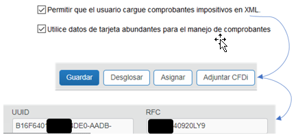

  • Dentro de una comprobación de gastos, para cada línea de gasto, se debe incluir por lo menos el UUID (Universally Unique IDentifier) de la factura xml así como el RFC. Esto ocurre automáticamente cuando se adjunta el archivo xml (CFDi) al gasto que se está reportando y aparecerá en el extracto contable o el Add on de SAP dependiendo el método de integración. En caso de utilizar éste último, estos datos aparecerán como campos especiales que se deben llevar al ERP o S4Hana utilizando desarrollo de BADIS. Para activar la función de adjuntar el XML para México, se puede hacer a nivel de grupo de empleados dentro de la herramienta de administración de expense.  Todos los grupos de empleados que contemplen empleados que radican en México, deberán activar esta función.

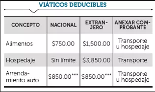

  • Por ultimo, se encuentra el tema de la deducibilidad. La siguiente tabla explica básicamente cómo aplicar la deducibilidad (siempre revise con su equipo local de contabilidad para asegurarse que están tomando en cuenta la última actualización). Muchas empresas aplican estas reglas de deducibilidad a través del programa puente, middleware o utilizan BADIS (Business Add-ins) para el add on nativo SAP dependiendo el método de integración que estén utilizando.
A continuación un ejemplo (siempre revise con su equipo local de contabilidad para asegurarse que las reglas estén actualizadas)
